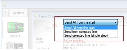

Opções de Drip-Feed DNC Opções de Drip-Feed DNC
Send All From the Start ("Enviar tudo desde o início")
Independentemente de qual parte do programa você esteja visualizando no momento: se você selecionar esta opção e clicar no botão [Send] (Enviar), o EasyDNC voltará imediatamente para o início e começará a enviar a partir da primeira linha.
Send All From Selected Line ("Enviar tudo a partir da linha selecionada")
Quando você clica no botão [Send], a transmissão começa a partir da linha selecionada no momento.
Send Selected Line (Single Step) ("Enviar linha selecionada (Passo Único)")
Quando você clica no botão [Send], o DNC envia apenas a linha selecionada no momento e ativa imediatamente a "Pause" (Pausa). Você pode clicar repetidamente em "Pause" (ativar/desativar) para percorrer o seu programa no modo de passo único (single-step).
Ao fazer o Drip-Feeding de programas longos, pode acontecer de uma ferramenta quebrar. Quando você estiver pronto para reiniciar o DNC, você não vai querer necessariamente voltar até o início. Em vez disso, provavelmente vai querer selecionar uma linha específica e continuar a operação DNC a partir desse ponto. Se não tiver certeza sobre uma determinada seção do seu programa, você pode querer percorrê-la no modo de passo único.
Durante o Drip-Feeding em velocidade total, você pode pressionar Pause e alternar o modo para DNC de passo único – por exemplo, se quiser observar uma área específica mais de perto – e retornar a operação DNC para a usinagem em velocidade total a qualquer momento.
