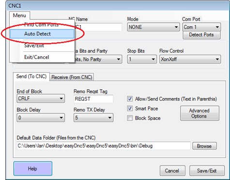

Selecione o ícone CNC correspondente e abra a configuração.
Em seguida, selecione „Detecção Automática“ no menu de configuração.
Ao selecionar a opção „Detecção Automática“, o RemoDNC abrirá uma janela de recebimento e exibirá instruções adicionais específicas para a sua versão do RemoDNC.

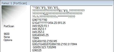

O procedimento é semelhante em todas as versões – Depois de colocar uma tarefa do RemoDNC no modo de detecção automática, vá até a máquina CNC e envie/transmita um arquivo de programa maior para ser analisado pelo RemoDNC.
É perfeitamente normal que caracteres e símbolos estranhos apareçam enquanto o RemoDNC examina os dados recebidos. Após alguns segundos, o código CNC legível deve aparecer. Quando a análise for concluída, o RemoDNC retornará ao modo de configuração, onde você poderá revisar e salvar as configurações determinadas.
Se as configurações de DNC não puderem ser determinadas (nenhum código CNC legível aparecerá), tente enviar os dados do CNC novamente. Se as configurações não puderem ser determinadas, você precisará configurar o RemoDNC manualmente através da janela de configurações. Você pode obter configurações para muitos tipos de CNC aqui
