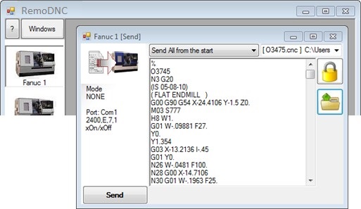

Uma janela DNC será aberta contendo o texto do programa selecionado.
Janela DNC com o programa selecionado Janela DNC com o programa selecionado Janela DNC com o programa selecionado

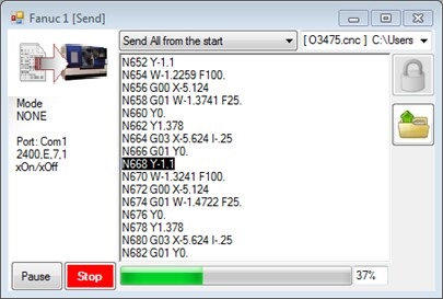

Ao clicar no botão [Send] („Enviar“), os dados são transmitidos para o CNC. Você pode acompanhar o progresso enquanto os dados sobem pela janela do buffer e a barra de progresso se move da esquerda para a direita.
Progresso da transmissão de dados Progresso da transmissão de dados Progresso da transmissão de dados
Observe também que o botão [Send] é substituído por outros botões [Stop - Pause], que você pode usar para interromper ou pausar temporariamente a transferência.
