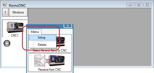

Se você estiver usando o software DNC pela primeira vez, um único ícone CNC será exibido no painel de controle. Você pode adicionar mais ícones CNC clicando no botão (+).
Cada ícone CNC corresponde a um perfil de máquina. Ele contém a configuração DNC para uma única máquina CNC. Para editar um perfil de máquina, clique no ícone CNC e selecione „Setup“ („Configuração“) no menu.
Perfil de máquina e menu Setup Perfil de máquina e menu Setup Perfil de máquina e menu Setup

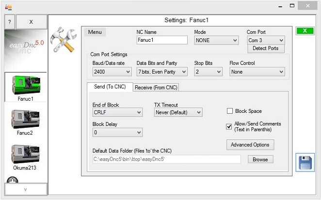

Ao selecionar „Setup“ no menu, a janela de configuração será aberta.
Isso pode parecer um pouco complicado à primeira vista, mas a boa notícia é que você pode ignorar a maioria das opções – o RemoDNC configura a maior parte das coisas automaticamente, de modo que os valores padrão funcionam perfeitamente em muitos casos.
Janela de configuração do RemoDNC Janela de configuração do RemoDNC Janela de configuração do RemoDNC
