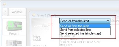

DNC-Drip-Feed-Optionen DNC-Drip-Feed-Optionen
Send All From the Start („Alles von Anfang an senden“)
Unabhängig davon, welchen Teil des Programms Sie gerade anzeigen: Wenn Sie diese Option auswählen und auf die Schaltfläche [Send] („Senden“) klicken, springt EasyDNC sofort wieder an den Anfang zurück und beginnt mit dem Senden ab der allerersten Zeile.
Send All From Selected Line („Alles ab ausgewählter Zeile senden“)
Wenn Sie auf die Schaltfläche [Send] klicken, beginnt der Übertragung ab der aktuell ausgewählten Zeile.
Send Selected Line (Single Step) („Ausgewählte Zeile senden (Einzelschritt)“)
Wenn Sie auf die Schaltfläche [Send] klicken, sendet die DNC nur die aktuell ausgewählte Zeile und aktiviert sofort „Pause“. Sie können wiederholt auf die „Pause“ klicken (aktivieren/deaktivieren), um Ihr Programm im Einzelschrittmodus (Single-Step) durchzugehen.
Beim Drip-Feeding von langen Programmen kann es vorkommen, dass ein Werkzeug bricht. Wenn Sie bereit sind, das DNC neu zu starten, möchten Sie nicht unbedingt ganz an den Anfang zurückgehen. Wahrscheinlich möchten Sie stattdessen eine bestimmte Zeile auswählen und den DNC-Vorgang ab diesem Punkt fortsetzen. Wenn Sie sich bei einem bestimmten Bereich Ihres Programms nicht sicher sind, möchten Sie diesen vielleicht im Einzelschrittmodus durchgehen.
Während des Drip-Feedings mit voller Geschwindigkeit können Sie auf Pause drücken und den Modus auf Einzelschritt-DNC umschalten – beispielsweise wenn Sie einen bestimmten Bereich genauer beobachten möchten – und den DNC-Betrieb jederzeit wieder auf die Bearbeitung mit voller Geschwindigkeit zurückschalten.
