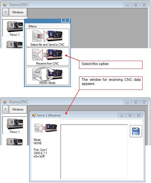

Um Daten von der CNC zu empfangen, versetzen Sie EasyDNC in den Empfangsmodus.
Klicken Sie auf das entsprechende CNC-Symbol, um das Menü zu öffnen, und wählen Sie die Option „Receive from CNC“ („Daten von CNC empfangen“).
Gehen Sie nun zur CNC-Konsole und senden bzw. übertragen Sie das Programm oder die Datei von der CNC.

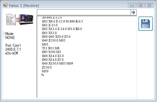

Sobald die CNC mit dem Senden der Daten beginnt, sollten diese im Empfangsfenster von EasyDNC erscheinen.
Das Empfangsfenster fungiert gleichzeitig als Editor. Sie können Änderungen direkt im Fenster vornehmen, die Daten anschließend auf der Festplatte speichern oder sogar direkt an die CNC zurücksenden.
Verwenden Sie zum Speichern die Diskettenschaltfläche („Speichern“).
Um die Daten an die Maschine zurückzusenden, klicken Sie auf den Pfeil (in der oberen rechten Ecke des Fensters). Der Text wird daraufhin in das „Sende“-Fenster von EasyDNC kopiert und steht für die Übertragung an die CNC bereit.
