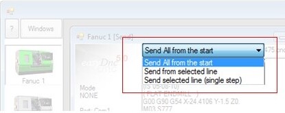

Aunque EasyDNC no requiere un modo especial de DNC Drip-Feed, ofrece algunas opciones interesantes que podría encontrar útiles al realizar DNC Drip-Feeding.
Opciones de DNC Drip-Feed Opciones de DNC Drip-Feed
Send All From the Start ("Enviar todo desde el principio")
Independientemente de la parte del programa que esté visualizando, si selecciona esta opción y hace clic en el botón [Send] ("Enviar"), EasyDNC regresará instantáneamente al inicio y comenzará a enviar desde la primera línea.
Send All From Selected Line ("Enviar todo desde la línea seleccionada")
Cuando hace clic en el botón [Send], la transmisión comienza desde la línea seleccionada actualmente.
Send Selected Line (Single Step) ("Enviar línea seleccionada (paso a paso)")
Cuando hace clic en el botón [Send], el DNC envía únicamente la línea seleccionada actualmente y activa inmediatamente la "Pausa". Puede presionar "Pausa" repetidamente (activar/desactivar) para avanzar por su programa en modo paso a paso (Single-Step).
Al realizar Drip-Feeding de programas largos, puede ocurrir que se rompa una herramienta. Si está listo para reiniciar el DNC, es posible que no desee volver necesariamente al principio. Probablemente prefiera seleccionar una línea específica y reanudar la operación DNC desde ese punto. Si no está seguro sobre una sección específica de su programa, es posible que desee avanzar por ella en modo paso a paso.
Durante el Drip-Feeding a velocidad completa, puede presionar pausa y cambiar el modo a DNC paso a paso (por ejemplo, si desea observar una sección específica con más detalle) y puede volver a cambiar el funcionamiento del DNC a mecanizado a velocidad completa en cualquier momento.
