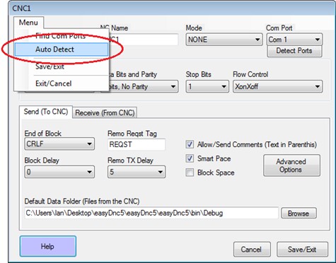

Seleccione el ícono de CNC correspondiente y abra la configuración.
Luego, en el menú de configuración, seleccione «Detección automática».
Al seleccionar la opción «Detección automática», RemoDNC abrirá una ventana de recepción y mostrará instrucciones adicionales específicas para su versión de RemoDNC.

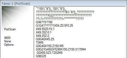

El procedimiento es similar para todas las versiones: después de poner una tarea de RemoDNC en el modo de detección automática, diríjase a la máquina CNC y envíe o ejecute un archivo de programa de gran tamaño, el cual será analizado por RemoDNC.
Es totalmente normal que aparezcan caracteres y símbolos extraños mientras RemoDNC escanea los datos entrantes. Después de unos segundos, debería aparecer un código CNC legible. Cuando finalice el análisis, RemoDNC regresará al modo de configuración, en el que podrás revisar y guardar los ajustes detectados.
Si no se pudieron determinar los ajustes de DNC (no aparece un código CNC legible), intente volver a enviar los datos desde el CNC. Si no se pueden determinar los ajustes, deberá configurar RemoDNC manualmente a través de la ventana de configuración. Aquí encontrará la configuración para muchos tipos de CNC
