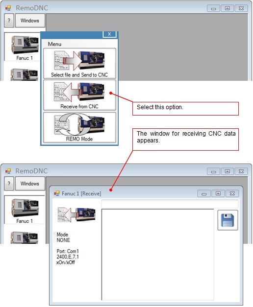

Para recibir datos desde el CNC, ponga EasyDNC en modo de recepción.
Haga clic en el icono de CNC correspondiente para abrir el menú y seleccione la opción «Receive from CNC» («Recibir datos desde CNC»).
Ahora, vaya a la consola del CNC y envíe o transfiera el programa o archivo desde el CNC.

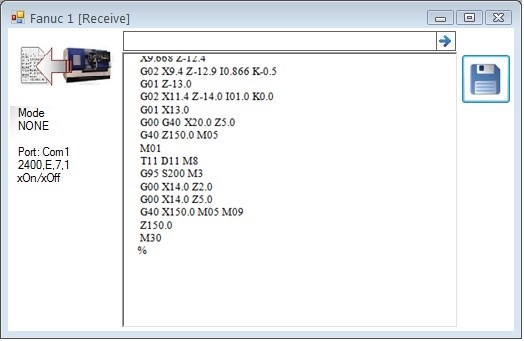

Una vez que el CNC comience a enviar los datos, estos deberían aparecer en la ventana de recepción de EasyDNC.
La ventana de recepción funciona también como editor. Puede realizar cambios directamente en la ventana, guardar los datos en el disco duro o incluso enviarlos de regreso al CNC.
Utilice el botón del disquete («Guardar») para almacenar los datos.
Para enviar los datos de regreso a la máquina, haga clic en la flecha (en la esquina superior derecha de la ventana). El texto se copiará en la ventana de «Envío» de EasyDNC y estará listo para ser transmitido al CNC.
