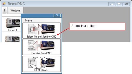

Para preparar un archivo para enviarlo a la CNC, haga clic en el icono de la CNC correspondiente y seleccione la opción "Select file and Send to CNC" ("Seleccionar archivo y enviar a CNC").

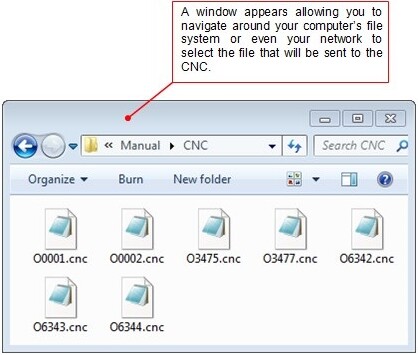

Se abrirá una ventana en la que podrá seleccionar un archivo.
En nuestro ejemplo, seleccionamos el archivo O3475 y en la siguiente página mostraremos cómo se envía a la CNC.
