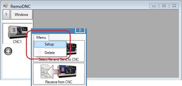

Si utiliza el software DNC por primera vez, aparecerá un solo icono de CNC en el panel de control. Puede añadir más iconos de CNC haciendo clic en el botón (+).
Cada icono de CNC corresponde a un perfil de máquina. Contiene la configuración DNC para una máquina CNC individual. Para editar un perfil de máquina, haga clic en el icono de CNC y seleccione «Setup» (Configuración) en el menú.

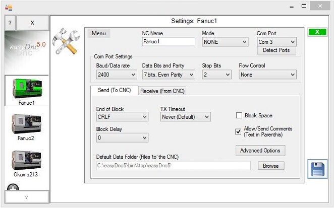

Cuando selecciona «Setup» en el menú, se abre la ventana de configuración.
A primera vista puede parecer un poco complicado, pero la buena noticia es que puede ignorar la mayoría de las opciones: RemoDNC ajusta automáticamente casi todo, por lo que, en muchos casos, los valores predeterminados funcionan sin problemas.
