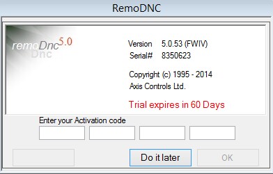

La primera vez que utilice RemoDNC, se le solicitará un código de activación.
Si cuenta con una activación, puede ingresarla en los campos correspondientes. Para usar la versión de prueba gratuita, simplemente haga clic en “Do it Later” (Hacerlo después).

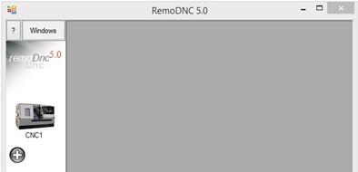

La ventana del programa RemoDNC se mostrará con un icono de CNC llamado “CNC1”.
Por supuesto, puede cambiar el nombre del icono a través de “Setup” (Configuración), lo cual se mostrará en la siguiente página.
Si tiene más de una máquina CNC, puede añadir más iconos haciendo clic en el botón (+).
Cada icono contiene un “perfil de máquina”, con el cual puede configurar y guardar los parámetros de comunicación para una variedad de máquinas CNC completamente diferentes.
Una vez que haya configurado algunas máquinas, podrá cambiar instantáneamente de una a otra y, si es necesario, incluso operar varias máquinas simultáneamente.
Al hacer clic en el icono de CNC, aparecerá un menú, tal como se muestra en la siguiente página.
Si tiene un código de activación, puede ingresarlo en los campos. O simplemente haga clic en “Do it Later” (Hacerlo después) para usar la versión de prueba gratuita.
La versión de prueba gratuita es totalmente funcional durante 60 días.
La ventana del programa RemoDNC se mostrará con un icono de CNC llamado “CNC1”. Por supuesto, puede cambiar el nombre del icono a través de “Setup” (Configuración), lo cual se mostrará en la siguiente página.
