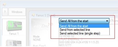

Chociaż EasyDNC nie wymaga specjalnego trybu DNC Drip-Feed, oferuje kilka ciekawych opcji, które mogą okazać się przydatne podczas transmisji typu Drip-Feed.
Opcje DNC Drip-Feed Opcje DNC Drip-Feed
Send All From the Start (Wyślij wszystko od początku)
Niezależnie od tego, którą część programu aktualnie wyświetlasz: po wybraniu tej opcji i kliknięciu przycisku [Send] (Wyślij), EasyDNC natychmiast powróci na sam początek i rozpocznie wysyłanie od pierwszej linii.
Send All From Selected Line (Wyślij wszystko od wybranej linii)
Po kliknięciu przycisku [Send] transmisja rozpocznie się od aktualnie wybranej linii.
Send Selected Line (Single Step) (Wyślij wybraną linię – pojedynczy krok)
Po kliknięciu przycisku [Send] system DNC wyśle tylko aktualnie wybraną linię i natychmiast aktywuje pauzę. Możesz wielokrotnie naciskać przycisk „Pause” (włączając/wyłączając go), aby przechodzić przez program w trybie krok po kroku (Single-Step).
Podczas przesyłania strumieniowego (Drip-Feeding) długich programów może dojść do złamania narzędzia. Kiedy jesteś gotowy do ponownego uruchomienia DNC, niekoniecznie chcesz wracać na sam początek. Zamiast tego prawdopodobnie zechcesz wybrać określoną linię i wznowić operację DNC od tego momentu. Jeśli nie jesteś pewien konkretnego fragmentu swojego programu, możesz chcieć przejść przez niego w trybie pojedynczych kroków.
Podczas Drip-Feedingu z pełną prędkością możesz nacisnąć pauzę i przełączyć tryb na DNC krok po kroku – na przykład wtedy, gdy chcesz dokładnie obejrzeć określony obszar – a następnie w dowolnym momencie powrócić do pracy z pełną prędkością.
