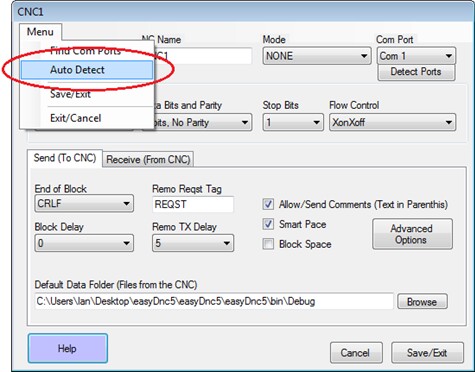

Wybierz odpowiednią ikonę CNC i otwórz konfigurację.
Następnie wybierz „Automatyczne wykrywanie“ w menu konfiguracji.
Po wybraniu opcji „Automatyczne wykrywanie“ RemoDNC otworzy okno odbioru i wyświetli dalsze instrukcje specyficzne dla Twojej wersji RemoDNC.

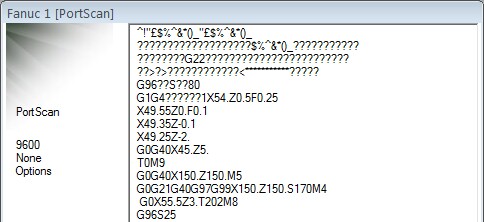

Procedura jest podobna dla wszystkich wersji – po przełączeniu zadania RemoDNC w tryb automatycznego wykrywania przejdź do maszyny CNC i wyślij/prześlij większy plik programu, który zostanie przeanalizowany przez RemoDNC.
To całkowicie normalne, że podczas skanowania przychodzących danych przez RemoDNC pojawiają się dziwne znaki i symbole. Po kilku sekundach powinien pojawić się czytelny kod CNC. Po zakończeniu analizy RemoDNC powróci do trybu konfiguracji, w którym możesz sprawdzić i zapisać wykryte ustawienia.
Jeśli ustawień DNC nie udało się wykryć (nie pojawia się czytelny kod CNC), spróbuj ponownie wysłać dane z CNC. Jeśli ustawień nadal nie można wykryć, będziesz musiał skonfigurować RemoDNC ręcznie za pomocą okna konfiguracyjnego. Ustawienia dla wielu typów CNC można znaleźć tutaj
