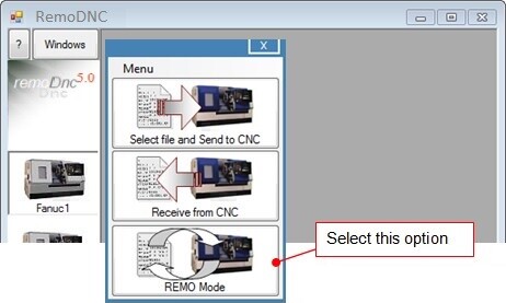

Aby uruchomić funkcję, kliknij odpowiednią ikonę CNC i wybierz z menu opcję „Tryb Remo” („Remo Mode”). (Jeśli ta pozycja u Ciebie brakuje, prawdopodobnie nie została aktywowana w ustawieniach).

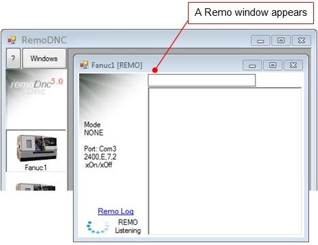

W tym momencie otworzy się okno Remo, w którego lewym dolnym rogu wyświetli się aktualny status „Remo Listening” (Nasłuchiwanie/Gotowość). Możesz po prostu pozostawić to okno otwarte, jeśli chcesz monitorować status. Alternatywnie możesz zmienić jego rozmiar, przenieść je lub zminimalizować, podczas gdy Remo wykonuje swoją pracę w tle. Dopóki Remo nasłuchuje w trybie gotowości, możesz wykonywać wszystkie zadania bezpośrednio przy konsoli CNC.
Uruchamianie trybu Remo Uruchamianie trybu Remo
Okno Remo podczas pracy Okno Remo podczas pracy
