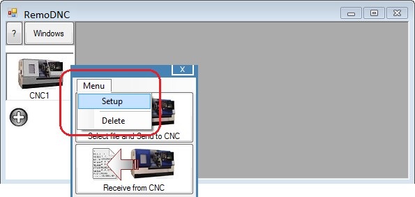

Jeśli używasz oprogramowania DNC po raz pierwszy, w panelu sterowania pojawi się pojedyncza ikona CNC. Możesz dodać kolejne ikony CNC, klikając przycisk (+).
Każda ikona CNC odpowiada profilowi maszyny. Zawiera ona konfigurację DNC dla pojedynczej maszyny CNC. Aby edytować profil maszyny, kliknij ikonę CNC i wybierz z menu opcję „Setup”.

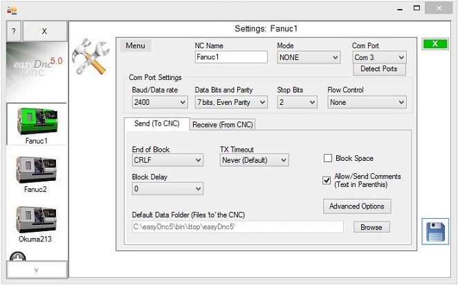

Wybranie opcji „Setup” w menu spowoduje otwarcie okna konfiguracyjnego.
Może to na pierwszy rzut oka wyglądać na nieco skomplikowane, ale dobrą wiadomością jest to, że większość opcji możesz zignorować – RemoDNC ustawia większość rzeczy automatycznie, dzięki czemu wartości domyślne w wielu przypadkach działają bez problemu.
