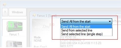

Opțiuni DNC Drip-Feed Opțiuni DNC Drip-Feed
Send All From the Start (Trimitere completă de la început)
Indiferent de partea programului pe care o vizualizați: dacă selectați această opțiune și apăsați butonul [Send], EasyDNC va reveni automat la începutul fișierului și va începe transmiterea de la prima linie.
Send All From Selected Line (Trimitere completă de la linia selectată)
Când apăsați butonul [Send], transmisia va începe de la linia curent selectată în editor.
Send Selected Line (Single Step) (Trimitere linie selectată - Pas cu pas)
La apăsarea butonului [Send], DNC va transmite doar linia curent selectată și va activa imediat funcția „Pause”. Puteți alterna starea de „Pause” (activare/dezactivare) pentru a parcurge programul în modul pas cu pas (Single-Step).
În timpul operațiunilor de Drip-Feeding pentru programe lungi, pot apărea situații precum ruperea unei scule. Dacă trebuie să reporniți procesul, nu este necesar să reluați totul de la început; puteți selecta o linie specifică pentru a continua DNC de la acel punct. Dacă aveți incertitudini cu privire la o anumită secțiune a codului, modul pas cu pas vă permite să verificați execuția cu precizie.
În timpul transmisiunii la viteză maximă, puteți apăsa „Pause” și comuta pe modul DNC pas cu pas pentru a monitoriza atent o secțiune critică, revenind ulterior oricând la viteza normală de procesare.
