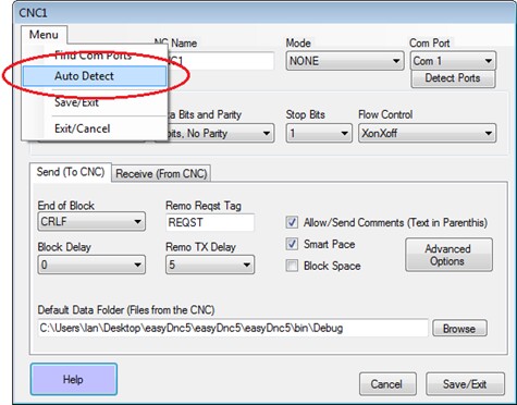

Selectați pictograma corespunzătoare mașinii CNC și deschideți meniul de configurare.
Apoi, din meniul de configurare, alegeți „Detectare Automată“ (Auto Detect).
Când selectați opțiunea „Detectare Automată“, RemoDNC va deschide o fereastră de recepție și va afișa instrucțiuni suplimentare specifice versiunii dumneavoastră de RemoDNC.

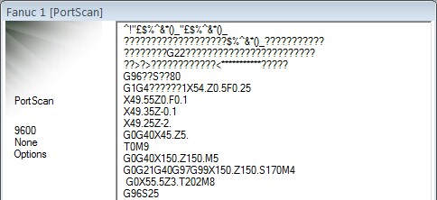

Este complet normal să apară caractere și simboluri ciudate în timp ce RemoDNC scanează datele primite. După câteva secunde, ar trebui să apară un cod CNC lizibil. Când analiza este finalizată, RemoDNC revine în modul de configurare, unde puteți verifica și salva setările identificate.

Interfața de detectare automată a portului DNC
Procesul de analiză a datelor CNC
