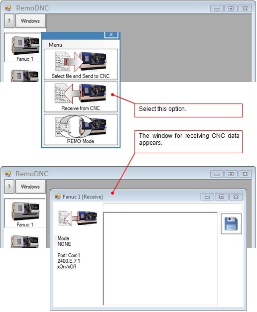

Pentru a primi date de la mașina CNC, setați EasyDNC în modul de recepție.
Faceți clic pe pictograma CNC corespunzătoare pentru a deschide meniul și selectați opțiunea „Receive from CNC” („Recepție de la CNC”).
Recepție date CNC Recepție date CNC Recepție date CNC
Mergeți acum la consola CNC și inițiați trimiterea programului sau a fișierului de pe mașină.
Imediat ce mașina CNC începe transmisia datelor, acestea ar trebui să apară în fereastra de recepție a EasyDNC.

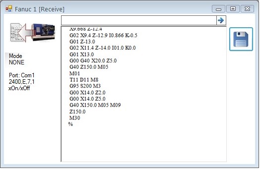

Vizualizare date primite Vizualizare date primite Vizualizare date primite
Fereastra de recepție funcționează și ca editor. Puteți efectua modificări direct în fereastră, puteți salva datele pe hard disk sau le puteți trimite direct înapoi la mașina CNC.
Utilizați butonul cu pictograme dischetă pentru a salva („Salvare”).
Pentru a retrimite datele către mașină, faceți clic pe săgeată (din colțul dreapta sus al ferestrei). Textul va fi copiat în fereastra de „Transmisie” (Send) a EasyDNC, fiind astfel pregătit pentru transferul către CNC.
