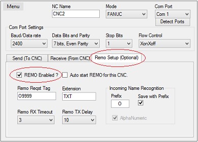

Deschideți EasyDNC Setup, selectați fila „Remo” și bifați căsuța pentru a activa modul Remo.
Identificator cerere Remo (Remo Reqst Tag)
Când este activat, Remo monitorizează permanent în fundal datele transmise de la CNC. De obicei, este vorba despre fișiere primite care sunt stocate în directorul standard al mașinii. Totuși, dacă CNC-ul trimite un program de tip „Runner”, Remo trebuie să îl identifice și să interpreteze instrucțiunile conținute.
Prin intermediul „Remo Reqst Tag” (ca parolă sau termen de căutare), Remo știe cum să recunoască programul Runner. În exemplul nostru, am introdus O9999. Astfel, informăm EasyDNC că utilizăm programul O9999 ca „Runner” (Etichetă de cerere).
Opțiuni configurare Remo Opțiuni configurare Remo

Prefix: Înainte ca un fișier trimis de la CNC să fie salvat pe disc, EasyDNC scanează conținutul pentru a găsi numele fișierului. Prefixul îi indică programului ce caracter sau simbol trebuie să caute. Pentru majoritatea tipurilor de CNC, acesta este implicit litera „O”. De exemplu, un fișier primit de la CNC cu numele O1234 va fi recunoscut și salvat ca O1234.TXT.
Save with Prefix (Salvare cu prefix): Stabilește dacă prefixul trebuie inclus în numele fișierului sau eliminat.
Extension (Extensie fișier): În cazul cererilor Remo (Remo Request), textul definit aici este adăugat automat cererilor de fișiere. În exemplul nostru, extensia este „TXT”. Dacă CNC-ul solicită programul 1234 prin intermediul Runner-ului, Remo va căuta în folderul standard un fișier numit 1234.TXT.
