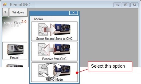

Pentru a porni, faceți clic pe pictograma CNC corespunzătoare și selectați „Modul Remo” din meniu. (Dacă această opțiune lipsește, probabil nu ați activat-o în setări.)

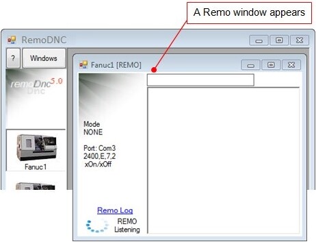

Se va deschide o fereastră Remo, care afișează starea curentă „Remo Listening” (În așteptare/Pregătit) în colțul din stânga jos. Puteți lăsa fereastra deschisă pentru a monitoriza starea sau o puteți minimiza în timp ce Remo rulează în fundal. Cât timp Remo este în modul de așteptare, puteți efectua toate sarcinile direct de la consola CNC.
Pornirea modului Remo Pornirea modului Remo
Fereastra Remo în timpul operării Fereastra Remo în timpul operării
