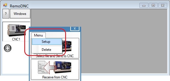

Dacă utilizați software-ul DNC pentru prima dată, în panoul de control va fi afișată o singură pictogramă CNC. Puteți adăuga mai multe pictograme CNC făcând clic pe butonul (+).
Fiecare pictogramă CNC corespunde unui profil de mașină. Acesta conține configurația DNC pentru un singur utilaj CNC. Pentru a edita un profil de mașină, faceți clic pe pictograma CNC și selectați „Setup” din meniu.
Configurare profil mașină CNC Configurare profil mașină CNC Configurare profil mașină CNC

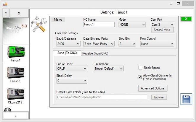

Atunci când selectați „Setup” din meniu, se va deschide fereastra de configurare.
La prima vedere, acest lucru poate părea complicat, dar vestea bună este că puteți ignora majoritatea opțiunilor – RemoDNC configurează automat cei mai mulți parametri, astfel încât valorile implicite funcționează fără probleme în majoritatea cazurilor.
Fereastră configurare DNC Fereastră configurare DNC Fereastră configurare DNC
