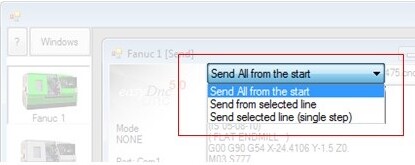

EasyDNC özel bir DNC Drip-Feed modu gerektirmemesine rağmen, DNC Drip-Feeding işlemleri sırasında işinizi kolaylaştıracak bazı kullanışlı seçenekler sunar.
DNC Drip-Feed Seçenekleri DNC Drip-Feed Seçenekleri
Send All From the Start (Baştan İtibaren Hepsini Gönder)
Programın hangi kısmını görüntülüyor olursanız olun: Bu seçeneği belirleyip [Send] (Gönder) düğmesine tıkladığınızda, EasyDNC anında en başa döner ve gönderim işlemini ilk satırdan başlatır.
Send All From Selected Line (Seçilen Satırdan İtibaren Hepsini Gönder)
Bu seçeneği kullandığınızda, [Send] düğmesine tıkladığınızda aktarım, o an seçili olan satırdan itibaren başlayacaktır.
Send Selected Line (Single Step) (Seçilen Satırı Gönder - Tek Adım)
Bu seçenekte [Send] düğmesine bastığınızda, DNC yalnızca seçili satırı gönderir ve ardından otomatik olarak "Pause" (Duraklat) moduna geçer. Programınızı tek adım (Single-Step) modunda ilerletmek için "Pause" düğmesine (etkinleştir/devre dışı bırak) tekrar tekrar basabilirsiniz.
Uzun programlarda Drip-Feeding işlemi sırasında bazen takım kırılması gibi durumlar yaşanabilir. DNC'yi yeniden başlatmaya hazır olduğunuzda, her zaman en başa dönmek istemeyebilirsiniz. Genellikle belirli bir satırı seçip DNC işlemini o noktadan devam ettirmek daha pratiktir. Eğer programınızın belirli bir bölümünden emin değilseniz, o kısmı tek adım modunda ilerletmek isteyebilirsiniz.
Tam hızda Drip-Feeding yaparken, Pause düğmesine basıp modu tek adım DNC'ye çevirebilir (örneğin belirli bir bölümü daha yakından gözlemlemek için) ve ardından istediğiniz zaman tekrar tam hızda işleme moduna dönebilirsiniz.
