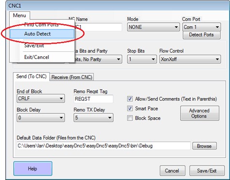

CNC Ayarlarını „Otomatik Algılama“ ile belirleyin.
Otomatik algılama özelliği, DNC ayarlarını genellikle otomatik olarak tespit edebilir.
İlgili CNC simgesini seçin ve kurulum ekranını açın.
Ardından kurulum menüsünden „Otomatik Algılama“ seçeneğine tıklayın.
„Otomatik Algılama“ seçeneğini seçtiğinizde, RemoDNC bir alıcı penceresi açacak ve RemoDNC sürümünüze özel yönergeleri gösterecektir.

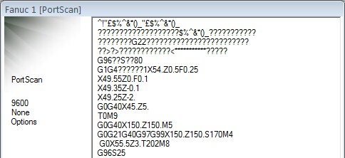

İşlem tüm sürümler için benzerdir: RemoDNC görevini otomatik algılama moduna getirdikten sonra, CNC makinesine gidin ve RemoDNC tarafından analiz edilecek daha büyük bir program dosyası gönderin/yumruklayın (punch).
RemoDNC gelen verileri tararken ekranda garip karakterlerin ve sembollerin görünmesi tamamen normaldir. Birkaç saniye içinde okunabilir CNC kodu belirmelidir. Analiz tamamlandığında RemoDNC, tespit edilen ayarları gözden geçirip kaydedebileceğiniz kurulum moduna geri dönecektir.
