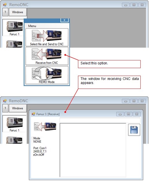

CNC makinenizden veri almak için EasyDNC yazılımını alma moduna getirmeniz gerekmektedir.
İlgili CNC sembolüne tıklayarak menüyü açın ve „Receive from CNC“ („CNC'den Veri Al“) seçeneğini tercih edin.
Ardından CNC konsoluna gidin ve programı veya dosyayı makineden gönderin (transfer edin).

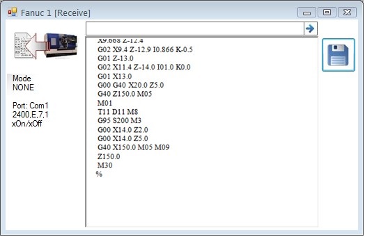

CNC veri göndermeye başladığında, dosyalar EasyDNC’nin alıcı penceresinde görünecektir.
Alıcı penceresi aynı zamanda bir editör görevi görür. Burada doğrudan değişiklik yapabilir, verileri diskinize kaydedebilir veya doğrudan makineye geri gönderebilirsiniz.
Kaydetmek için disket simgesine („Kaydet“) tıklayın.
Verileri makineye geri göndermek için pencerenin sağ üst köşesindeki oka tıklayın. Metin, EasyDNC’nin „Gönder“ penceresine kopyalanacak ve CNC'ye aktarılmaya hazır hale gelecektir.
