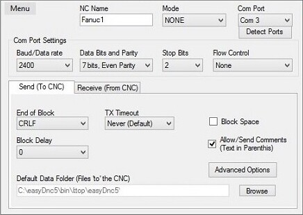

Menüden "Kurulum" (Setup) seçeneğini belirlediğinizde (önceki sayfada gösterildiği gibi), CNC simgesine açıklayıcı bir isim verebileceğiniz ve iletişim parametrelerini seçebileceğiniz kurulum penceresi açılır.
İyi haber şu ki; RemoDNC birçok işlemi çalışma zamanında otomatik olarak hallettiği için kurulumdaki seçeneklerin çoğunu göz ardı edebilirsiniz.
CNC Kurulum Penceresi

Menüden "Kurulum" (Setup) seçeneğini belirlediğinizde (önceki sayfada gösterildiği gibi), kurulum penceresi ekrana gelir.
Burada CNC simgesine daha anlamlı bir isim verebilir ve haberleşme parametrelerini yapılandırabilirsiniz.
İyi haber şu ki; RemoDNC birçok işlemi çalışma zamanında otomatik olarak yönettiği için kurulumdaki seçeneklerin çoğunu dikkate almanız gerekmez. Ayrıca, ana kullanıcı kılavuzunda detaylandırılan otomatik kurulum özelliğine de sahiptir.
CNC İletişim Parametreleri Yapılandırması
