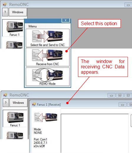

CNC'den veri almak son derece basittir.
CNC simgesine tıklayın ve menüden „Receive from CNC (CNC'den al)“ seçeneğini belirleyin.
CNC'den veri alma menüsü
Boş bir metin penceresi açılacaktır.
Şimdi CNC kontrol paneline gidin ve program dosyasını CNC üzerinden gönderin/çıktı alın.
Veriler CNC'den gelirken, bir sonraki sayfada gösterildiği gibi metin penceresinde belirecektir:
Veri aktarım penceresi
Makine simgesine tıklayın ve „Receive from CNC (CNC'den al)“ seçeneğini belirleyin.
Boş bir metin penceresi açılacak ve CNC'den gelecek verileri bekleyecektir.
Şimdi CNC kontrol paneline gidin ve programı CNC üzerinden gönderin/çıktı alın.
Veriler CNC'den gelirken, bir sonraki sayfada gösterildiği gibi metin penceresinde belirecektir.
CNC veri alma süreci
