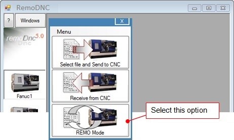

Para iniciar, clique no ícone CNC correspondente e selecione o item „Remo-Modus“ („Modo Remo“) no menu. (Se esta entrada estiver faltando para você, provavelmente você não a ativou nas configurações).

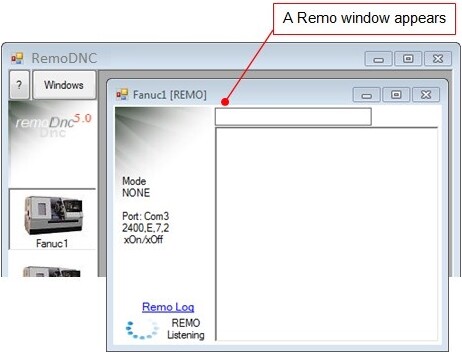

Isso abrirá uma janela do Remo, com o status atual „Remo Listening“ (Aguardando/Pronto) exibido no canto inferior esquerdo. Você pode simplesmente deixar a janela aberta se quiser monitorar o status. Alternativamente, ela pode ser redimensionada, movida ou minimizada enquanto o Remo realiza seu trabalho em segundo plano. Enquanto o Remo estiver aguardando no modo de prontidão, você poderá realizar todas as tarefas diretamente no console CNC.
Iniciar o modo Remo Iniciar o modo Remo
Janela do Remo em operação Janela do Remo em operação
