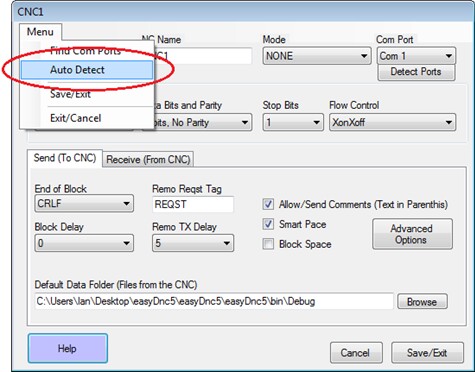

Wählen Sie das entsprechende CNC-Symbol aus und öffnen Sie die Einrichtung.
Wählen Sie dann im Einrichtungsmenü „Automatische Erkennung“ aus.

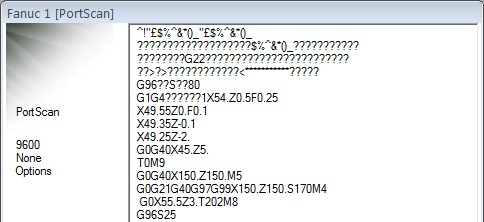

Wenn Sie die Option „Automatische Erkennung“ auswählen, öffnet RemoDNC ein Empfangsfenster und zeigt weitere Anweisungen an, die spezifisch für Ihre RemoDNC-Version sind.
Das Verfahren ist für alle Versionen ähnlich – Nachdem Sie einen RemoDNC-Task in den Modus zur automatischen Erkennung versetzt haben, gehen Sie zur CNC-Maschine und senden/stanzen eine größere Programmdatei, die von RemoDNC analysiert wird.
Es ist völlig normal, dass seltsame Zeichen und Symbole angezeigt werden, während RemoDNC die eingehenden Daten scannt. Nach wenigen Sekunden sollte lesbarer CNC-Code erscheinen. Wenn die Analyse abgeschlossen ist, kehrt RemoDNC in den Einrichtungsmodus zurück, in dem Sie die ermittelten Einstellungen überprüfen und speichern können.
Wenn die DNC-Einstellungen nicht ermittelt werden konnten (es erscheint kein lesbarer CNC-Code), versuchen Sie erneut, die Daten von der CNC zu senden. Wenn die Einstellungen nicht ermittelt werden können, müssen Sie RemoDNC manuell über das Einrichtungsfenster konfigurieren. Einstellungen für viele CNC-Typen erhalten Sie hier
