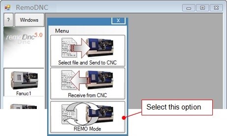

Klicken Sie zum Starten auf das entsprechende CNC-Symbol und wählen Sie im Menü den Punkt „Remo-Modus“ aus. (Falls dieser Eintrag bei Ihnen fehlt, haben Sie ihn in den Einstellungen vermutlich nicht aktiviert.)

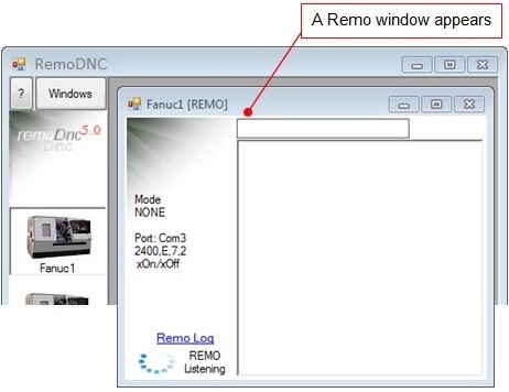

Daraufhin öffnet sich ein Remo-Fenster, in dessen linker untere Ecke der aktuelle Status „Remo Listening“ (Warten/Bereit) angezeigt wird. Sie können das Fenster einfach offen lassen, wenn Sie den Status beobachten möchten. Alternativ lässt es sich in der Größe anpassen, verschieben oder minimieren, während Remo im Hintergrund seine Arbeit verrichtet. Solange Remo im Bereitschaftsmodus lauscht, können Sie sämtliche Aufgaben direkt an der CNC-Konsole erledigen.
Remo-Modus starten Remo-Modus starten
Remo-Fenster im Betrieb Remo-Fenster im Betrieb
