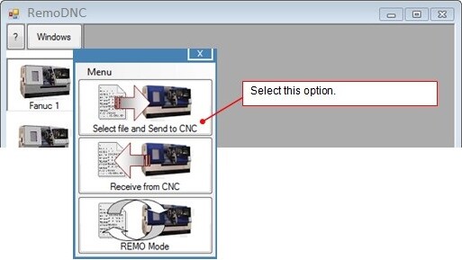

Um eine Datei für das Senden an die CNC vorzubereiten, klicken Sie auf das entsprechende CNC-Symbol und wählen Sie die Option „Select file and Send to CNC“ („Datei auswählen und an CNC senden“).

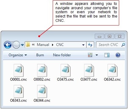

Es öffnet sich ein Fenster, in dem Sie eine Datei auswählen können.
In unserem Beispiel wählen wir die Datei O3475 aus und zeigen auf der nächsten Seite, wie sie an die CNC gesendet wird.
Hinweis:
Es spielt keine Rolle, ob Sie die Datei in den CNC-Speicher laden oder per DNC-Drip-Feed (Direktstreaming) an die CNC übertragen möchten. Die Vorgehensweise ist dieselbe.
