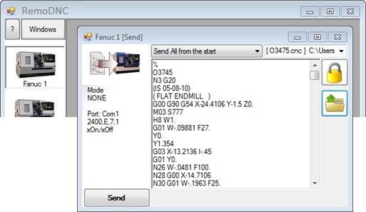

Es öffnet sich ein DNC-Fenster, das den Text des ausgewählten Programms enthält.

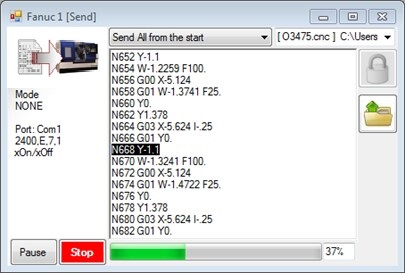

Wenn Sie auf die Schaltfläche [Send] („Senden“) klicken, werden die Daten an die CNC übertragen. Sie können den Fortschritt verfolgen, während die Daten durch das Pufferfenster nach oben scrollen und sich der Fortschrittsbalken von links nach rechts bewegt.
Beachten Sie außerdem, dass die Schaltfläche [Send] durch andere Schaltflächen [Stop - Pause] ersetzt wurde, mit denen Sie die Übertragung anhalten oder vorübergehend pausieren können.
