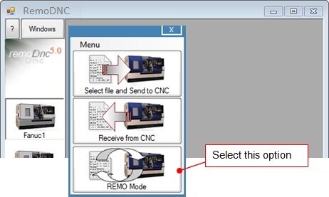

Para iniciar, haga clic en el icono de CNC correspondiente y seleccione "Modo Remo" en el menú. (Si esta opción no aparece, probablemente no la haya activado en la configuración).

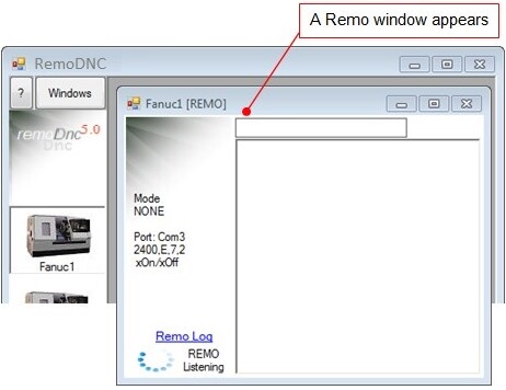

Se abrirá una ventana de Remo y en la esquina inferior izquierda se mostrará el estado actual: "Remo Listening" (Esperando/Listo). Puede dejar la ventana abierta si desea observar el estado. Alternativamente, puede ajustar su tamaño, moverla o minimizarla mientras Remo realiza su trabajo en segundo plano. Mientras Remo esté en modo de espera (escucha), podrá realizar todas las tareas directamente desde la consola del CNC.
Iniciar modo Remo Iniciar modo Remo
Ventana Remo en funcionamiento Ventana Remo en funcionamiento
