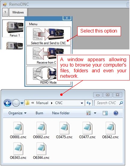

Al hacer clic en el icono de la máquina, aparecerá un menú con botones grandes para las opciones de Enviar y Recibir.
La mayoría de los botones e iconos en el programa DNC son "grandes", por lo que, además de su uso en escritorio, son perfectos para tabletas Windows y otras pantallas táctiles.

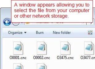

Si selecciona la opción "Enviar a CNC", aparecerá una ventana donde podrá navegar por el sistema de archivos de su computadora o incluso de su red para seleccionar su archivo.
Una vez seleccionado, el archivo aparecerá en la ventana de DNC y estará listo para ser enviado a la CNC, como se muestra en la siguiente página:

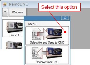

Al hacer clic en el icono de la máquina, aparece un menú con 3 botones grandes que muestran las siguientes opciones:-
  • Seleccionar archivo y enviar a CNC
  • Recibir de CNC
  • Modo REMO
La mayoría de los botones e iconos en el programa RemoDNC son "grandes". Esto no es problema si utiliza un mouse y teclado, pero estos botones grandes son perfectos si utiliza una pantalla táctil.
Cuando selecciona la opción de enviar a CNC, aparece una ventana donde puede elegir un archivo. Funciona exactamente igual que el Explorador de Windows, lo que le permite navegar a través de las carpetas de su computadora o incluso de su red para seleccionar su archivo.
Una vez que su archivo está seleccionado, aparece en la ventana y está listo para ser enviado a su CNC, como se muestra en la siguiente página.
