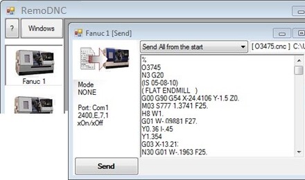

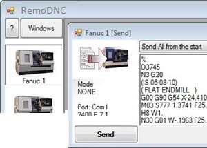

Una vez que haya seleccionado un archivo para enviar al CNC, este aparecerá en la ventana [Send] (Enviar).

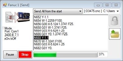

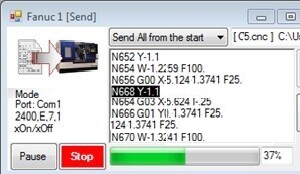

Cuando hace clic o presiona el botón "Send", los datos se desplazan hacia arriba en la pantalla y cada línea de texto se resalta a medida que se envía al CNC.
Este resaltado del bloque actual, la barra de desplazamiento y el indicador de porcentaje en la parte inferior de la pantalla son especialmente informativos cuando se realiza Drip-Feeding (alimentación por goteo).
RemoDNC incluye una función que no es necesaria al cargar un archivo en la memoria del CNC, pero que puede resultar interesante al realizar Drip-Feeding.
Existen opciones para iniciar o reiniciar desde cualquier línea e incluso para ejecutar paso a paso ("Single Step") línea por línea.
Cuando hace clic o presiona el botón [Send], los datos se desplazan hacia arriba en la pantalla y cada bloque de texto se resalta a medida que se carga en el CNC.
Este resaltado del bloque actual, la barra de desplazamiento y el indicador de porcentaje en la parte inferior de la pantalla son informativos, especialmente cuando se realiza Drip-Feeding.
RemoDNC incluye algunas funciones que no son necesarias al cargar un programa completo en la memoria del CNC, pero que pueden resultar de interés al realizar Drip-Feeding.
Quizás desee seleccionar una línea en su programa CNC después de una ruptura de herramienta y hacer clic en la opción "Send from Selected Line" (Enviar desde la línea seleccionada).
O, si desea proceder lentamente, incluso puede realizar la ejecución línea por línea en "Single Step" (Paso a paso).
