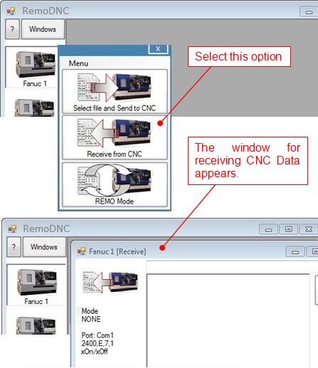

Recibir «del» CNC
Recibir datos del CNC es igual de sencillo.
Haga clic en el icono del CNC y seleccione la opción «Receive from CNC (Recibir del CNC)» en el menú.
Aparecerá una ventana de texto vacía.
Ahora, diríjase al panel de control del CNC y envíe/emita el archivo de programa desde el CNC.
A medida que los datos del CNC lleguen, aparecerán en la ventana de texto, como se muestra en la página siguiente:
Recibir «del» CNC
Haga clic en el icono de la máquina y seleccione la opción «Receive from CNC (Recibir del CNC)».
Aparecerá una ventana de texto vacía esperando los datos del CNC.
Ahora, diríjase al control del CNC y envíe/emita el programa desde el CNC.
A medida que los datos del CNC lleguen, aparecerán en la ventana de texto, como se muestra en la página siguiente.
