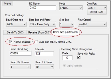

Otwórz ustawienia EasyDNC (Setup), wybierz kartę „Remo” i zaznacz tam pole wyboru trybu Remo.
Etykieta żądania Remo (Remo Reqst Tag)
Gdy tryb Remo jest aktywny, program stale nasłuchuje w tle danych pochodzących z CNC. Zazwyczaj są to pliki przychodzące, które zostaną zapisane w domyślnym katalogu maszyny. Jeśli jednak CNC wyśle tak zwany program posłańca („Runner”), Remo musi go rozpoznać i odczytać zawarte w nim instrukcje.
Za pomocą pola „Remo Reqst Tag” (będącego hasłem lub wyszukiwanym ciągiem znaków) Remo wie, jak rozpoznać posłańca. W naszym przykładzie wpisaliśmy tu O9999. W ten sposób informujemy Remo, że używamy programu O9999 jako naszego posłańca (etykiety żądania).
Opcje konfiguracji Remo Opcje konfiguracji Remo

Remo TX Delay (Opóźnienie wysyłania Remo) – w sekundach)
Określa, jak długo Remo czeka przed faktycznym wysłaniem pliku do CNC.
Remo RX Timeout (Limit czasu odbioru Remo) – w sekundach)
Podczas odbioru pliku, który ma zostać zapisany na dysku, Remo czeka przez ten czas po zakończeniu pliku, zanim plik zostanie zamknięty i ostatecznie zapisany.
Dalsze opcje i ustawienia Remo
Prefix (Przedrostek): Zanim plik wysłany z CNC zostanie zapisany na dysku, EasyDNC skanuje jego zawartość w poszukiwaniu nazwy pliku. Przedrostek informuje program, jakiego znaku lub symbolu ma szukać. W przypadku większościtypów CNC domyślnie jest to litera „O”. Na przykład plik odebrany z CNC o nazwie O1234 zostanie w związku z tym rozpoznany i zapisany jako O1234.TXT.
Save with Prefix (Zapisz z przedrostkiem): Określa, czy znak przedrostka ma zostać zachowany w nazwie pliku, czy odfiltrowany.
Extension (Rozszerzenie): W przypadku żądania Remo (Remo Request) wpisany tutaj tekst jest automatycznie dopisywany do zapytań o pliki. W naszym przykładzie konfiguracji rozszerzeniem jest „TXT”. Jeśli CNC zażąda programu 1234 za pomocą posłańca, Remo wyszuka w folderze domyślnym pliku o nazwie 1234.TXT.
