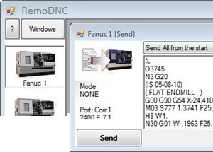

De îndată ce ați selectat un fișier pentru a-l trimite către CNC, acesta va apărea în fereastra [Send].

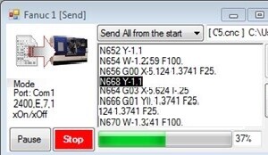

Când faceți clic sau apăsați pe butonul „Send”, datele derulează în sus pe ecran, iar fiecare linie de text este evidențiată în timp ce este trimisă către CNC.
Această evidențiere a blocului curent, bara de derulare și indicatorul procentual din partea de jos a ecranului sunt extrem de informative, mai ales în timpul transmiterii continue (Drip-Feeding).

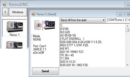

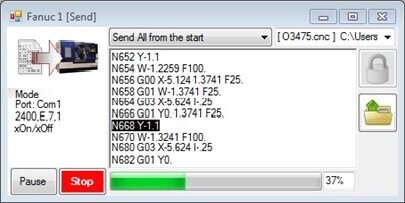

Când faceți clic sau apăsați pe butonul [Send], datele derulează în sus pe ecran, iar fiecare bloc de text este evidențiat în timp ce este încărcat în CNC.
RemoDNC include câteva funcții care nu sunt necesare la încărcarea unui program întreg în memoria CNC, dar care pot fi de mare interes în timpul modului Drip-Feeding.
Poate că după ruperea unei scule, selectați o linie din programul dumneavoastră CNC și faceți clic pe opțiunea „Send from Selected Line (Trimitere de la linia selectată)”.
Sau, dacă doriți să avansați cu precauție, puteți chiar să executați câte o linie pe rând în modul „Single Step”.
