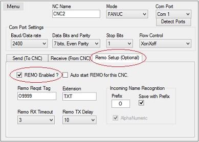

EasyDNC Kurulumunu açın, „Remo“ sekmesini seçin ve burada Remo modu için onay kutusunu işaretleyin.
Remo İstek Etiketi (Remo Reqst Tag)
Etkinleştirildiğinde Remo, arka planda CNC'den gelen verileri sürekli dinler. Normal şartlarda bu, makinenin varsayılan dizininde saklanan gelen dosyalardır. Ancak CNC bir „Runner“ (çalıştırıcı/istek) programı gönderirse, Remo'nun bunu algılaması ve içindeki talimatları okuması gerekir.
'Remo Reqst Tag' (parola veya arama terimi) sayesinde Remo, çalıştırıcıyı neye göre tanıyacağını bilir. Örneğimizde bunun için O9999 girdik. Böylece Remo'ya O9999 programını 'İstek Etiketimiz' (Request Tag) olarak kullanacağımızı bildirmiş oluyoruz.
Remo Kurulum Seçenekleri Remo Kurulum Seçenekleri

Önek (Prefix): CNC tarafından gönderilen bir dosya diske kaydedilmeden önce, EasyDNC içeriği dosya adına göre tarar. Önek, programa hangi karakteri veya sembolü araması gerektiğini söyler. Çoğu CNC türünde bu varsayılan olarak „O“ harfidir. Örneğin, CNC'den alınan O1234 isimli bir dosya algılanır ve O1234.TXT olarak kaydedilir.
Önek ile Kaydet (Save with Prefix): Önek karakterinin dosya adında tutulup tutulmayacağını veya filtrelenip atılacağını belirler.
Uzantı (Extension): Remo İsteğinde (Dosya talebi), buraya girilen metin dosya taleplerine otomatik olarak eklenir. Kurulum örneğimizde 'Uzantı' „TXT“ şeklindedir. CNC, çalıştırıcı aracılığıyla 1234 programını talep ettiğinde, Remo varsayılan klasörde 1234.TXT adında bir dosya arar.
