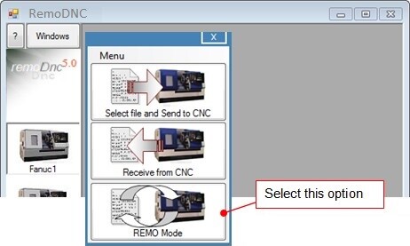

Başlatmak için ilgili CNC simgesine tıklayın ve menüden "Remo Modu" seçeneğini belirleyin. (Bu seçenek sizde görünmüyorsa, muhtemelen ayarlardan etkinleştirmemişsinizdir.)

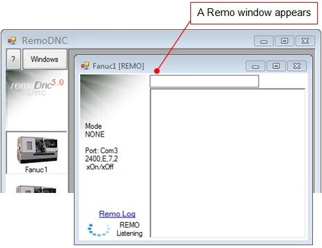

Bunun ardından, sol alt köşesinde güncel durumun "Remo Listening" (Beklemede/Hazır) olarak görüntülendiği bir Remo penceresi açılacaktır. Durumu takip etmek isterseniz pencereyi açık bırakabilirsiniz. Alternatif olarak, Remo arka planda çalışmaya devam ederken pencereyi yeniden boyutlandırabilir, taşıyabilir veya simge durumuna küçültebilirsiniz. Remo hazır modunda dinlemede kaldığı sürece, tüm işlemleri doğrudan CNC konsolundan gerçekleştirebilirsiniz.
Remo modunu başlatma Remo modunu başlatma
Çalışma sırasında Remo penceresi Çalışma sırasında Remo penceresi
