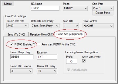

Abra a configuração do EasyDNC (Setup), selecione a aba „Remo“ e marque a caixa de seleção para o modo Remo.
Identificador de Solicitação do Remo (Remo Reqst Tag)
Quando ativado, o Remo fica monitorando permanentemente dados do CNC em segundo plano. Geralmente, tratam-se de arquivos recebidos que são salvos no diretório padrão da máquina. No entanto, se o CNC enviar um chamado programa mensageiro („Runner“), o Remo precisará reconhecê-lo e ler as instruções contidas nele.
Através da 'Remo Reqst Tag' (como senha ou termo de busca), o Remo sabe como identificar o mensageiro. Em nosso exemplo, cadastramos O9999 para isso. Com isso, informamos ao Remo que usamos o programa O9999 como nosso mensageiro (Request Tag).
Opções de configuração do Remo Opções de configuração do Remo

Remo TX Delay (Atraso de Transmissão) – em segundos)
Especifica quanto tempo o Remo aguarda antes de enviar efetivamente o arquivo para o CNC.
Remo RX Timeout (Tempo limite de Recepção) – em segundos)
Ao receber um arquivo destinado a ser salvo no disco rígido, o Remo aguarda esse período de tempo após o término do arquivo antes de fechá-lo e salvá-lo definitivamente.
Outras opções e configurações do Remo
Prefix (Prefixo): Antes de salvar um arquivo enviado pelo CNC no disco, o EasyDNC examina o conteúdo em busca do nome do arquivo. O prefixo informa ao programa qual caractere ou símbolo procurar. Na maioria dos tipos de CNC, este é o caractere „O“ por padrão. Por exemplo, um arquivo recebido do CNC com o nome O1234 será reconhecido de acordo e salvo como O1234.TXT.
Save with Prefix (Salvar com Prefixo): Define se o caractere de prefixo deve ser incluído ou filtrado no nome do arquivo.
Extension (Extensão de arquivo): No Remo Request (Solicitação de arquivo), o texto armazenado aqui é anexado automaticamente às solicitações de arquivo. Em nosso exemplo de configuração, a extensão (‘Extension’) é „TXT“. Se o CNC solicitar o programa 1234 através do mensageiro, o Remo procurará na pasta padrão por um arquivo chamado 1234.TXT.
