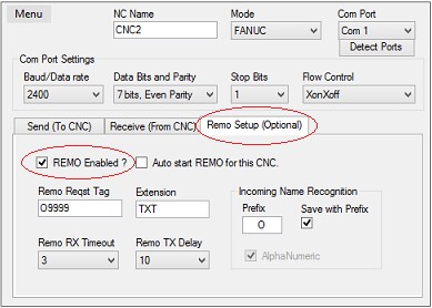

Öffnen Sie die EasyDNC Setup, wählen Sie die Registerkarte „Remo“ und aktivieren Sie dort das Kontrollkästchen für den Remo-Modus.
Remo-Anfrage-Kennung (Remo Reqst Tag)
Im aktivierten Zustand lauscht Remo permanent im Hintergrund auf Daten von der CNC. Normalerweise handelt es sich dabei um eingehende Dateien, die im Standardverzeichnis der Maschine gespeichert werden. Sendet die CNC jedoch ein sogenanntes Läufer-Programm („Runner“), muss Remo dieses erkennen und die darin enthaltenen Anweisungen auslesen.
Über das 'Remo Reqst Tag' (als Kennwort bzw. den Suchbegriff) weiß Remo, woran es den Läufer erkennt. In unserem Beispiel haben wir hierfür O9999 eingetragen. Damit teilen wir Remo mit, dass wir das Programm O9999 als unseren Laüfer' (Request Tag) verwenden.
Remo-Setup-Optionen Remo-Setup-Optionen

Remo TX Delay (Sendeverzögerung) – in Sekunden)
Gibt an, wie lange Remo wartet, bevor die Datei tatsächlich an die CNC geschickt wird.
Remo RX Timeout (Empfangs-Timeout) – in Sekunden)
Beim Empfang einer Datei, die auf der Festplatte gespeichert werden soll, wartet Remo diese Zeitspanne nach dem Dateiende ab, bevor die Datei geschlossen und final gesichert wird.
Weitere Remo-Optionen und -Einstellungen
Prefix (Präfix): Bevor eine von der CNC gesendete Datei auf dem Datenträger abgelegt wird, scannt EasyDNC den Inhalt nach dem Dateinamen ab. Das Präfix teilt dem Programm mit, nach welchem Zeichen oder Symbol es Ausschau halten muss. Bei den meisten CNC-Typen ist dies standardmäßig der Buchstabe „O“. Zum Beispiel eine von der CNC empfangene Datei mit dem Dateinamen O1234 wird demnach erkannt und als O1234.TXT gespeichert.
Save with Prefix (Mit Präfix speichern): Legt fest, ob das Präfix-Zeichen im Dateinamen übernommen oder herausgefiltert werden soll.
Extension (Dateiendung):Bei Remo Request (Dateianfrage) wird der hier hinterlegte Text automatisch an Dateianfragen angehängt. In unserem Setup Beispiel lautet die 'Extension' „TXT“. Fordert die CNC über den Läufer das Programm 1234 an, sucht Remo im Standardordner nach einer Datei namens 1234.TXT.
