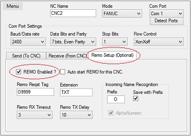

Abra la configuración de EasyDNC, seleccione la pestaña "Remo" y active la casilla de verificación para el modo Remo.
Identificador de solicitud Remo (Remo Reqst Tag)
Cuando está activado, Remo escucha permanentemente en segundo plano los datos provenientes del CNC. Normalmente, se trata de archivos entrantes que se guardan en el directorio estándar de la máquina. Sin embargo, si el CNC envía un programa "Runner" (ejecutor), Remo debe reconocerlo y leer las instrucciones contenidas en él.
A través de la 'Remo Reqst Tag' (como contraseña o término de búsqueda), Remo sabe cómo identificar al ejecutor. En nuestro ejemplo, hemos introducido O9999. Con esto le indicamos a Remo que usamos el programa O9999 como nuestro 'ejecutor' (Request Tag).
Opciones de configuración de Remo Opciones de configuración de Remo

Prefix (Prefijo): Antes de guardar en el disco un archivo enviado por el CNC, EasyDNC escanea el contenido en busca del nombre del archivo. El prefijo le indica al programa qué carácter o símbolo debe buscar. En la mayoría de los tipos de CNC, esto es por defecto la letra "O". Por ejemplo, un archivo recibido del CNC con el nombre O1234 será reconocido y guardado como O1234.TXT.
Save with Prefix (Guardar con prefijo): Determina si el carácter de prefijo debe incluirse en el nombre del archivo o si debe filtrarse.
Extension (Extensión de archivo): En Remo Request (solicitud de archivo), el texto guardado aquí se agrega automáticamente a las solicitudes de archivo. En nuestro ejemplo de configuración, la 'Extension' es "TXT". Si el CNC solicita el programa 1234 a través del ejecutor, Remo buscará un archivo llamado 1234.TXT en la carpeta estándar.
