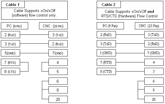

Kabel typu 1 jest rozwiązaniem powszechnym, jednak Kabel 2 jest zalecany, ponieważ obsługuje zarówno programowe, jak i sprzętowe sterowanie przepływem (flow control), zapewniając wyższą kompatybilność z szeroką gamą maszyn CNC.
Schemat połączeń kabla DNC
