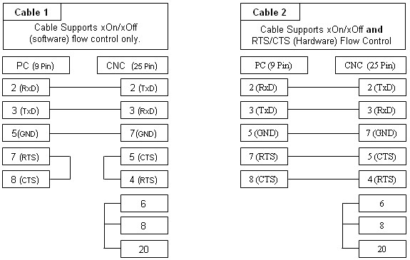

Kabel typu 1 jest powszechnie stosowany, jednak zalecamy użycie Kabla 2, ponieważ wspiera on zarówno programową, jak i sprzętową kontrolę przepływu danych, zapewniając szerszą kompatybilność z różnymi typami i trybami pracy maszyn CNC.
Schemat kabla DTE
