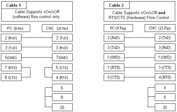

5016 xx10 xxxx x = Nicht verändern
Kabeltyp 1 ist weit verbreitet, aber Kabel 2 wird empfohlen, da es sowohl die Software- als auch die Hardware-Flusssteuerung unterstützt und mit einer größeren Auswahl an CNC-Typen/-Modi kompatibel ist.
DTE Kabeldiagramm
