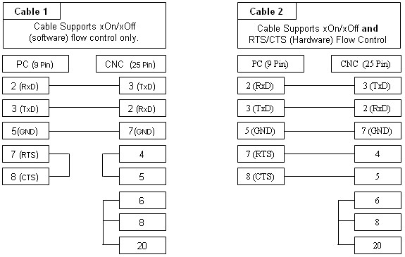

416 1xxxxxx1 x = Não alterar
O Tipo de Cabo 1 é amplamente utilizado, mas o Cabo 2 é o recomendado, pois oferece suporte a controle de fluxo de hardware e software, sendo compatível com uma gama mais ampla de modelos e modos de operação CNC.
Esquema de pinagem do cabo DNC
