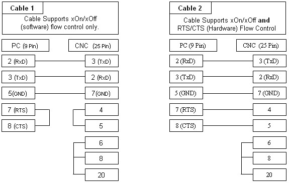

El Tipo de cable 1 es común, pero se recomienda el Cable 2, ya que es compatible con control de flujo por software y hardware, ofreciendo una mayor versatilidad entre diversos modelos y modos de operación CNC.
Diagrama de conexión de cable DNC
