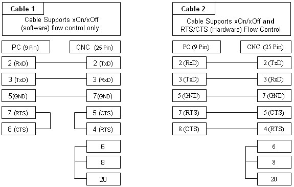

Línea RTS1
El Cable tipo 1 es comúnmente utilizado, sin embargo, se recomienda el uso del Cable 2, ya que es compatible con control de flujo por software y hardware, ofreciendo una mayor versatilidad y estabilidad en diversas configuraciones de máquinas CNC.
Diagrama de cable DNC para Sinumerik
