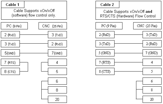

Siemens Sinumerik 3M ve 3T kontrol üniteleri, kararlı bir DNC bağlantısı için hassas yapılandırma gerektirir. Baud Rate, Parity ve Stop Bits gibi haberleşme parametrelerinin CNC ve yazılım tarafında eşleşmesi, veri iletim hatalarını önlemek için kritiktir. Genellikle karşılaşılan "hata" sorunları, yanlış Flow Control (XON/XOFF veya RTS/CTS) seçiminden kaynaklanır. Donanım tabanlı akış kontrolünü destekleyen kaliteli bir kablolama şeması kullanmak, üretim süreçlerinizde maksimum operasyonel güvenliği ve uyumluluğu sağlar. Bağlantı öncesinde tüm sinyal hatlarının sürekliliğini ve pin eşleşmelerini kontrol etmeniz önerilir.

Kablo Tipi 1 yaygın olarak kullanılsa da, hem yazılım hem de donanım tabanlı Flow Control desteği sunan ve daha geniş bir CNC model yelpazesiyle uyumlu olan Kablo 2 tavsiye edilir.
DNC Kablo Bağlantı Şeması
